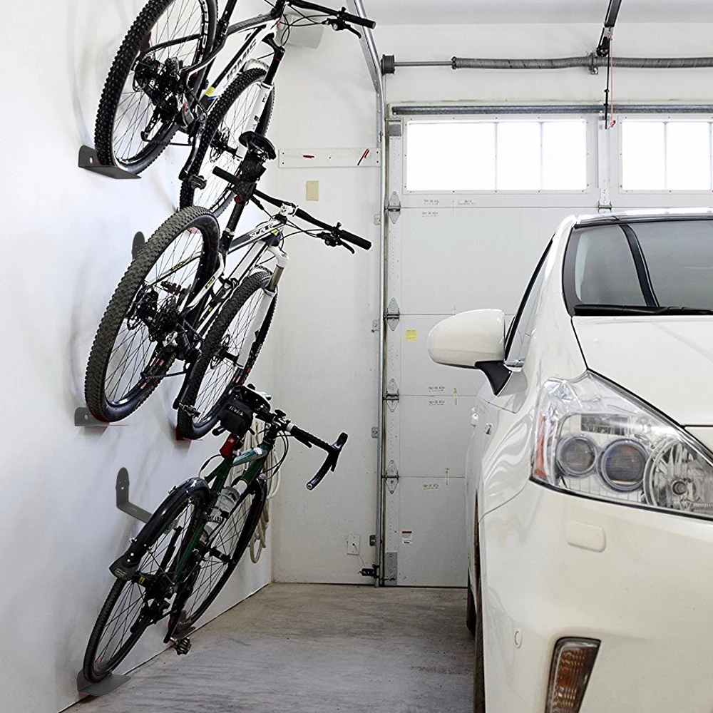

Для экономии места к квартире или гараже велосипед можно подвесить к стене, потолку или воспользовавшись специальной стойкой. Велосипед может крепиться к держателю за верхнюю трубу, руль, колесо или седло. Крепить велосипед можно как параллельно стене, так и перпендикулярно, например, вертикально. Есть варианты креплений, при которых велосипед находится под наклоном, что позволяет разместить до трех велосипедов друг над другом.
Самый распространенный крепеж — держатель на стену. Он обычно позволяет повесить сразу два велосипеда, развернув их в разные стороны, и два велосипеда займут столько же места, сколько один. В коридоре велосипеды на таком держателе мешают минимально — руль и седло находятся высоко.
